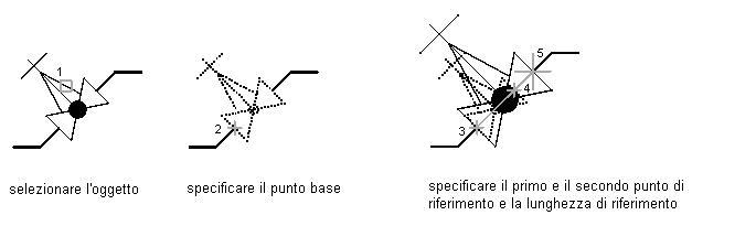

È possibile ridimensionare un simbolo schematico in base ad un riferimento. In tal caso, è necessario specificare la lunghezza corrente di un simbolo come riferimento per la nuova lunghezza. Ad esempio, se la lunghezza di un lato di un simbolo schematico è pari a 2,5 unità e si desidera espanderla a 3,5 unità, è possibile utilizzare 2,5 come riferimento e 3,5 come nuova lunghezza. Per eseguire il ridimensionamento in scala è inoltre possibile specificare un punto base e 2 punti di riferimento, quindi trascinare il simbolo.
Di seguito, a scopo esemplificativo, è indicata la procedura per ingrandire un simbolo schematico specificando la lunghezza di riferimento e due punti di riferimento, quindi trascinando il simbolo per specificare la nuova lunghezza. I numeri in parentesi sono riferiti alle illustrazioni riportate dopo la procedura.
. L'oggetto selezionato viene ridimensionato correttamente.
Ridimensionamento di un simbolo schematico in base ad un riferimento
