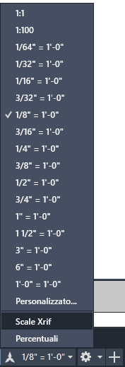

È possibile specificare diverse scale annotazione per lo spazio modello e per le singole finestre dello spazio carta.
Quando si modifica la scala di annotazione, gli oggetti annotativi e gli oggetti con componenti annotativi vengono scalati di conseguenza, analogamente agli oggetti connessi, ad esempio i fili connessi ai dispositivi. Non è necessario rigenerare il modello.
Nello spazio carta la scala di finestra e la scala di annotazione sono sincronizzate. Quando si modifica la scala di finestra, la scala di annotazione viene adattata di conseguenza. È tuttavia possibile modificare la scala di finestra senza incidere sulla scala di annotazione ingrandendo o riducendo la finestra con la rotellina del mouse o con i comandi di zoom.
Per impostare la scala di annotazione corrente
