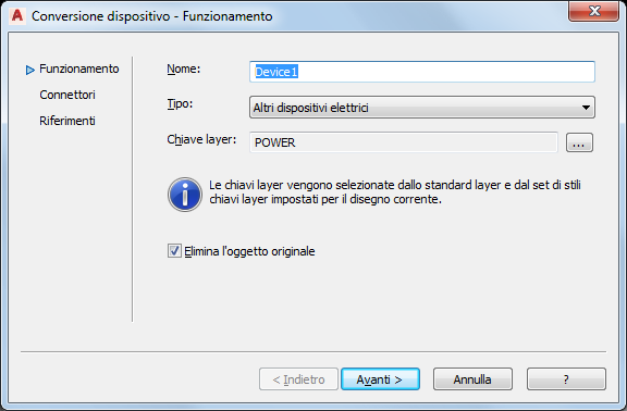

È possibile convertire singoli blocchi AutoCAD, blocchi multivista o parti multivista in dispositivi. Poiché i dispositivi sono oggetti basati su stili e tutti gli oggetti basati su stili sono definiti da stili, viene creato anche uno stile di dispositivo associato.
Per convertire un blocco o una parte in un dispositivo
È possibile selezionare un blocco o una parte nel disegno corrente o in uno dei relativi disegni di riferimento (Xrif).
L'elenco di chiavi layer che è possibile selezionare varia in base allo standard layer e allo stile di chiavi layer specificati per il disegno corrente.

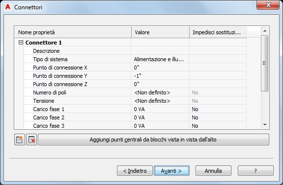

| Per... | Procedere nel modo seguente... |
| Immettere una descrizione per il connettore | Immettere il testo desiderato nella colonna Valore per Descrizione. Utilizzare una frase descrittiva che identifichi ciò che il connettore rappresenta, ad esempio Alimentazione standard. |
| Specificare un tipo di circuito per il connettore | Selezionare un tipo di sistema in Tipo di sistema. Nota: Se si seleziona Alimentazione e illuminazione, è possibile configurare proprietà del connettore aggiuntive quali la tensione e il carico.
| Centrare il connettore sul dispositivo | Fare clic su Aggiungi punti centrali da blocchi vista in vista dall'alto. |
| Specificare i valori X, Y e Z per il connettore | Immettere i valori desiderati per X punto di connessione, Y punto di connessione e Z punto di connessione. |
| Aggiungere un connettore | Fare clic su |
| Rimuovere un connettore | Selezionare il connettore, quindi fare clic su |

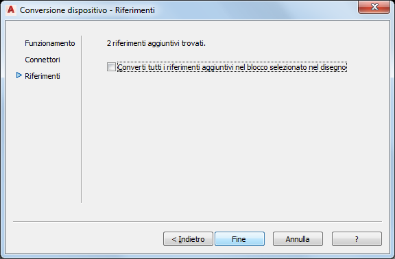

Se si utilizzano le impostazioni specificate nonché il blocco AutoCAD o il blocco vista correntemente assegnati al blocco o alla parte multivista, vengono creati uno stile di dispositivo e un nuovo dispositivo. Tuttavia lo stile di dispositivo contiene impostazioni aggiuntive che è possibile configurare. Ad esempio, è possibile selezionare un metodo di posizionamento del filo diverso da quello di default; è inoltre possibile modificare le definizioni vista di default.
