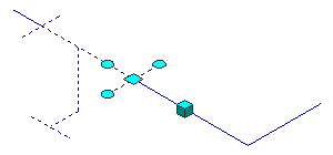

| Ruotare il simbolo nel piano assonometrico corrente in base ad incrementi di 90° intorno al relativo punto base | Fare clic sul grip di rotazione il numero di volte necessario. |

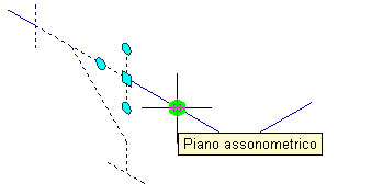

| Cambiare il piano assonometrico (sinistro, superiore e destro) del simbolo | Fare clic sul grip Piano assonometrico il numero di volte necessario. |
Nel piano assonometrico superiore, prima della rotazione
Nel piano assonometrico superiore, dopo una rotazione di 180°
Nel piano assonometrico sinistro, prima della rotazione del piano assonometrico
Nel piano assonometrico sinistro, dopo la rotazione del piano assonometrico
