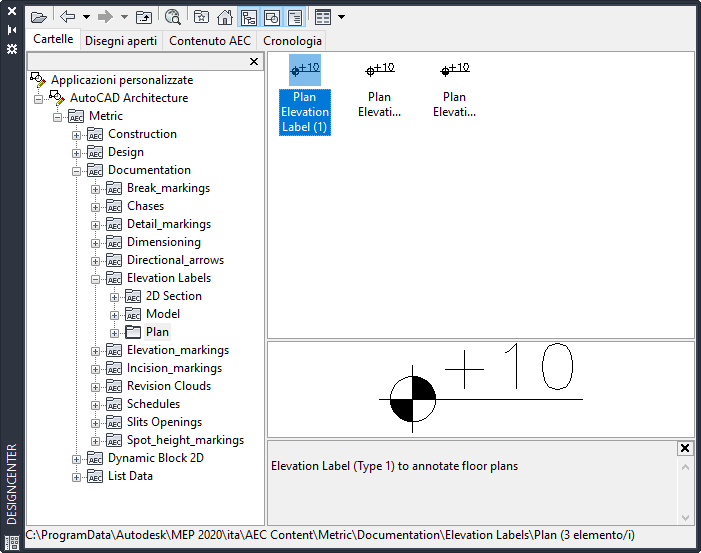

Il contenuto AEC (Architectural, Engineering and Construction, dati di architettura, progettazione e costruzione) è costituito da disegni, simboli, stili di oggetto e routine di annotazione che è possibile aggiungere ai disegni per la progettazione e la documentazione del progetto. È possibile creare uno strumento in una tavolozza degli strumenti utilizzando il contenuto AEC predefinito disponibile in DesignCenter. In DesignCenter è anche possibile creare strumenti dai blocchi, ma le opzioni sono leggermente differenti.
.Per creare uno strumento dal contenuto AEC in DesignCenter
Nella tavolozza degli strumenti viene inserito un nuovo strumento.
Per informazioni sulla modifica delle proprietà strumento, vedere Modifica delle proprietà di uno strumento. Per informazioni sulla modifica dell'icona del nuovo strumento, vedere Modifica dell'icona di uno strumento.
