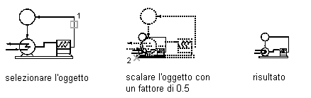

Per ridimensionare i simboli schematici in base al fattore di scala, sono disponibili due metodi. È possibile specificare un punto base e una lunghezza, che vengono utilizzati come fattore di scala in base alle unità di misura correnti del disegno. È inoltre possibile immettere direttamente un fattore di scala.
Il ridimensionamento di simboli schematici in base ad un fattore di scala determina la modifica delle dimensioni del simbolo selezionato senza alterarne tuttavia le proporzioni. Il simbolo viene ingrandito con fattori di scala superiori a 1 e ridotto con fattori di scala inferiori a 1.
Di seguito, a scopo esemplificativo, è indicata la procedura per ridurre le dimensioni di un simbolo schematico della metà, adottando un fattore di scala pari a 0,5. I numeri in parentesi sono riferiti alle illustrazioni riportate dopo la procedura.
. L'oggetto selezionato viene ridimensionato correttamente (3).
