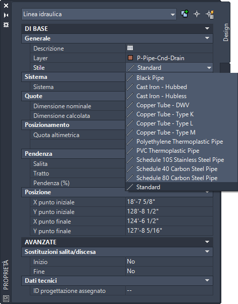

Informazioni sugli stili delle parti
Gli stili oggetto sono disponibili nella sezione Di base del riquadro proprietà. Vengono elencati solo gli stili definiti nel disegno.
Stile della linea idraulica
Nota: Per aggiungere nuovi stili, modificare stili esistenti o eliminare stili inutilizzati, utilizzare Gestione stili. Per ulteriori informazioni, vedere Utilizzo degli stili.

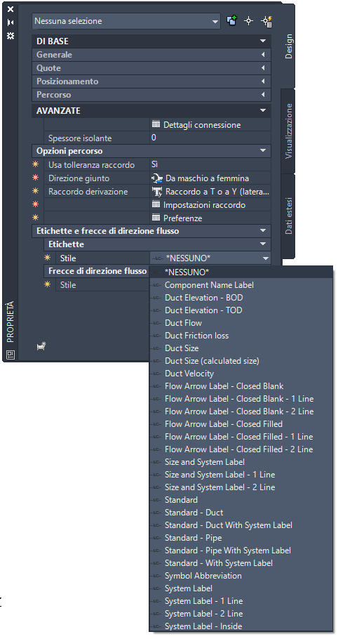

Nel riquadro proprietà è inoltre possibile assegnare uno stile all'etichetta e alla freccia di direzione flusso associate ad un oggetto tubatura o idraulico.
Assegnazione di uno stile di etichetta per tubature
