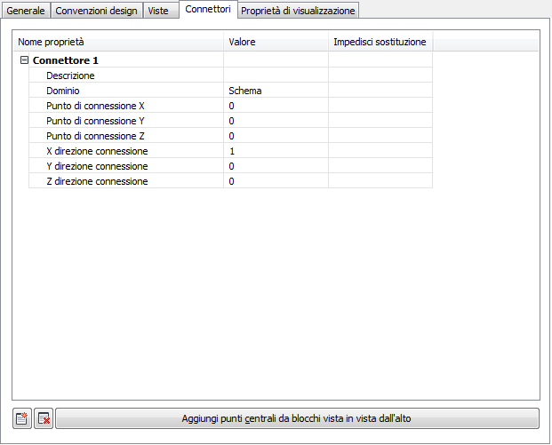

Per configurare i connettori di uno stile
- Aprire il disegno che contiene lo stile.
- Aprire lo stile procedendo in uno dei modi seguenti: - Fare clic su    . . Nel riquadro sinistro selezionare lo stile desiderato. Nel riquadro sinistro selezionare lo stile desiderato.
- Nel disegno, scegliere un oggetto in cui è utilizzato lo stile, quindi fare clic sulla    . .
- Fare clic sulla scheda Connettori.
- Nel campo Descrizione immettere un nome descrittivo, ad esempio Fornitura_aria.
- In Dominio selezionare un dominio. Per alcuni tipi di stile è disponibile un solo dominio.
- Specificare i valori per le coordinate X, Y e Z dei punti di connessione oppure fare clic su Aggiungi punti centrali da blocchi vista in vista dall'alto per creare un connettore centrato. Pericolo: Procedere con cautela quando si modificano i punti di connessione dei connettori o si rimuovono connettori. Entrambe le operazioni possono infatti causare la perdita di connettività fra gli oggetti, poiché il connettore viene modificato o rimosso da tutte le istanze dello stile nel disegno.
- Se si desidera aggiungere un connettore, fare clic su  , quindi configurare le proprietà del connettore. , quindi configurare le proprietà del connettore.
- Se si desidera rimuovere un connettore, selezionarlo e fare clic su  . .
- Fare clic su OK.
