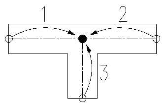

Per aggiungere una lunghezza di ritaglio, si selezionano punti di nodo validi visualizzati nel modello e si definisce un distanza per la lunghezza. Nella seguente figura viene illustrato un esempio di definizione delle lunghezze di ritaglio nel caso di un raccordo a T.
Un T dispone di tre lunghezze di ritaglio: due sono definite a partire dal punto centrale della condotta fino a ciascuna estremità del braccio della condotta (1 e 2), mentre la terza è definita a partire dal centro della condotta fino all'estremità del braccio della derivazione (3).
