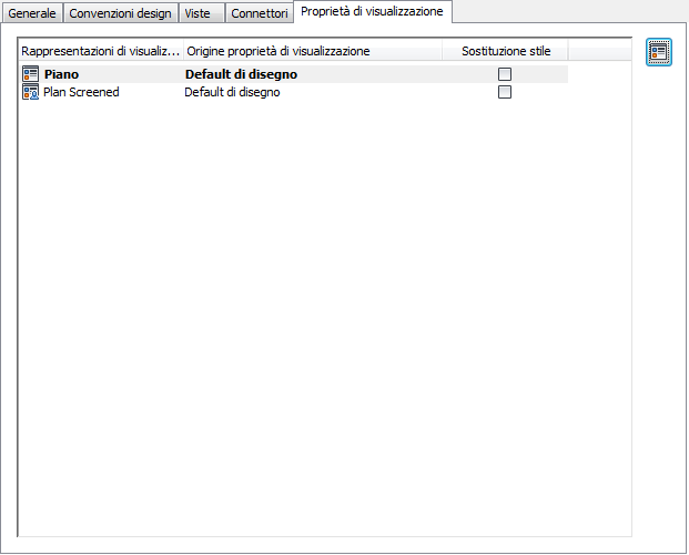

Personalizzando le proprietà di visualizzazione di uno stile, ovvero applicando una sostituzione di stile, è possibile determinare la modalità di visualizzazione degli oggetti dei sistemi dell'edificio che utilizzano lo stile nel disegno. È possibile modificare proprietà di visualizzazione quali il colore o il layer dei connettori per singoli componenti. Tutte le modifiche apportate vengono applicate a tutte le istanze del contenuto che utilizzano lo stile.

Per configurare le proprietà di visualizzazione di uno stile
 gruppo Generale
gruppo Generale comando Modifica stile.
| Per... | Procedere nel modo seguente... |
| Modificare la visualizzazione dei componenti dello stile di un oggetto, quali visibilità, layer o colore | Selezionare la rappresentazione di visualizzazione, fare clic su Sostituzione stile, quindi modificare le proprietà di visualizzazione del componente. |
| Ripristinare le impostazioni di default del disegno per la rappresentazione di visualizzazione | Fare clic su Sostituzione stile per annullare la sostituzione. |
| Modificare le impostazioni di visualizzazione specifiche per lo stile | Selezionare la rappresentazione di visualizzazione, fare clic su Modifica proprietà di visualizzazione, quindi fare clic sulla scheda Altro per eseguire le modifiche. La scheda Altro viene visualizzata solo in alcune rappresentazioni di visualizzazione. |
