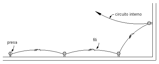

Dopo aver aggiunto dispositivi elettrici ad un layout, è possibile connettere i dispositivi mediante fili e, se si desidera, assegnare contemporaneamente i dispositivi ad un circuito. È possibile aggiungere fili manualmente. Se i dispositivi sono già assegnati ad un circuito, è possibile impostare nel software la creazione automatica di fili.
Collegamento dei dispositivi mediante impianti e un circuito interno
Per garantire la connettività dei circuiti, i fili sono ancorati ai dispositivi; pertanto, quando si sposta un dispositivo, i fili ad esso connessi si adattano di conseguenza.

Una volta creato un tratto di filo, è possibile aggiungere etichette per indicare lo stile di filo o identificare il circuito a cui è assegnato il tratto.
Segmento di filo con un'etichetta che ne indica lo stile
