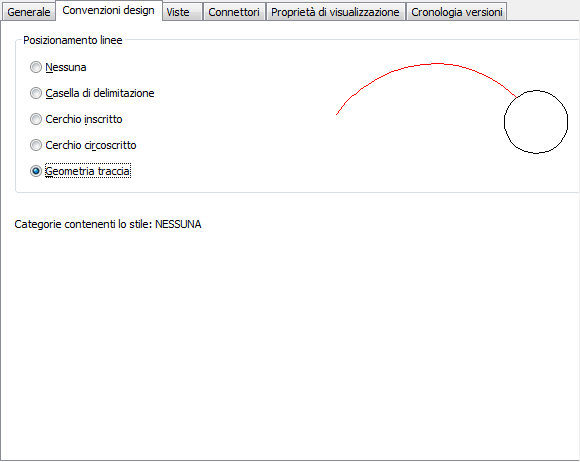

Le convenzioni di design di uno stile determinano il modo in cui le linee schematiche, i fili e le linee idrauliche vengono posizionati quando sono connessi rispettivamente a simboli schematici, dispositivi o quadri oppure raccordi idraulici.
Come specificare le convenzioni di design di uno stile per posizionare linee
| Per terminare… | Selezionare… |
| In corrispondenza del punto di connessione  | Nessuna |
| In corrispondenza del bordo di una casella di delimitazione nascosta  | Casella di delimitazione |
| In corrispondenza del bordo di un cerchio inscritto in una casella di delimitazione nascosta  | Cerchio inscritto |
| In corrispondenza del bordo di un cerchio circoscritto all'esterno di una casella di delimitazione nascosta  | Cerchio circoscritto |
| In corrispondenza del bordo  | Geometria traccia |
Il contenuto esistente che utilizza lo stile viene aggiornato automaticamente. Per default il metodo viene utilizzato per tutti i nuovi elementi di contenuto.
