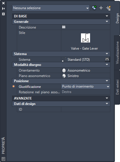

Se necessario, scorrere la tavolozza per visualizzare lo strumento. Agli strumenti vengono associate proprietà preconfigurate per gli oggetti creati; potrebbe pertanto non essere necessario o possibile specificare alcune delle proprietà dei simboli schematici indicate in questa procedura.
| Per selezionare uno stile di simbolo schematico... | Procedere nel modo seguente... |
| Nel disegno corrente | nella tavolozza Proprietà di Base Generale Stile fare clic sull'immagine. Nella tavolozza Browser degli stili visualizzata, impostare l'origine del disegno su Disegni della libreria dei contenuti e il file su Disegno corrente.
| In un disegno presente nella directory specificata come percorso di default del contenuto per i simboli schematici | nella tavolozza Proprietà di Base Generale Stile fare clic sull'immagine. Nella tavolozza Browser degli stili visualizzata, impostare il file di disegno su disegno corrente.
Nota: Non per tutti i simboli schematici forniti con il software sono disponibili viste assonometriche. I disegni in cui sono presenti simboli con viste ortogonali e assonometriche vengono denominati di conseguenza.
| nel disegno di stile indicato nelle proprietà di uno strumento selezionato | nella tavolozza Proprietà di Base Generale Stile fare clic sull'immagine. Nella tavolozza Browser degli stili visualizzata, impostare l'origine su Disegni attualmente aperti e il file di disegno su Tutti i disegni.

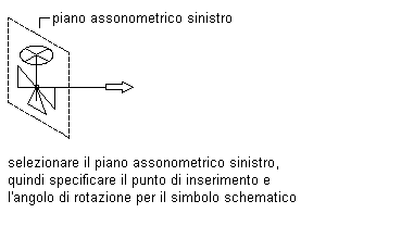

L'icona e i puntatori a croce UCS vengono adattati al piano assonometrico selezionato.
Aggiunta di un simbolo schematico al piano assonometrico sinistro

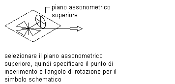

Aggiunta di un simbolo schematico al piano assonometrico superiore

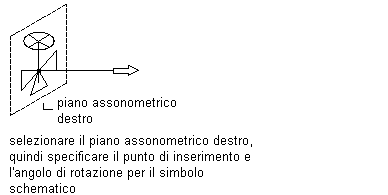

Aggiunta di un simbolo schematico al piano assonometrico destro
