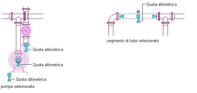

I grip Quota altimetrica (
) consentono di modificare la quota altimetrica di parti e segmenti di parte in viste modello in base all'orientamento verso l'alto, verso la linea d'asse o verso il basso del segmento.
Per parti o segmenti di tubo connessi ad altri oggetti, è possibile specificare se si desidera mantenere la connettività quando si modifica la quota altimetrica dell'oggetto tubo.

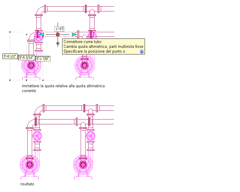

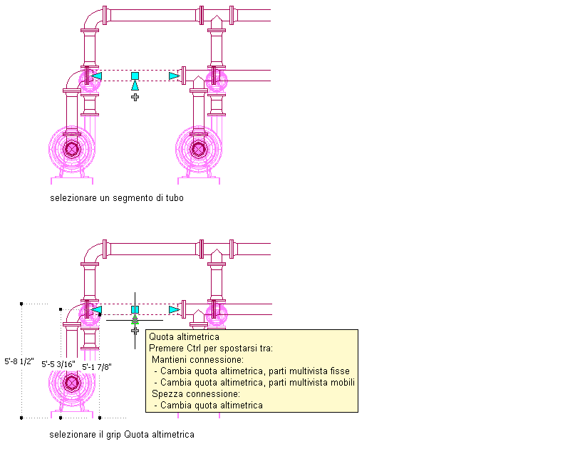

L'immagine seguente illustra la modifica della quota altimetrica di un segmento di tubo. Per aumentare lo spazio di accesso alla manopola della valvola, un segmento di tubo orizzontale viene alzato in base a una quota relativa alla sua quota altimetrica. Pertanto, gli oggetti connessi vengono regolati automaticamente per mantenere la connettività.
Modifica della quota altimetrica di un tubo
