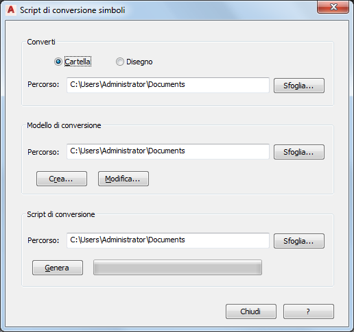

Per creare uno script di conversione simboli
.Viene visualizzata la finestra di dialogo Conversione batch simboli.
| Per... | Procedere nel modo seguente... |
| Convertire i blocchi in un solo disegno | Fare clic su Disegno, fare clic su Sfoglia, selezionare il disegno, quindi fare clic su Apri. |
| Convertire i blocchi in tutti i disegni di una cartella | Fare clic su Cartella, fare clic su Sfoglia, selezionare la cartella, quindi fare clic su OK. |

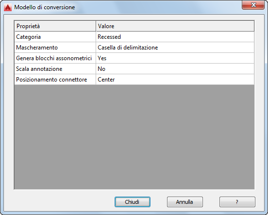

| Creare un modello | Fare clic su Crea. Nella finestra Apri file specificare il percorso del nuovo modello, quindi in Nome file immettere un nome per tale modello. Fare clic su Salva. Nella finestra di dialogo Modello di conversione specificare i valori delle impostazioni del modello. Fare clic su Chiudi per tornare alla finestra di dialogo Script di conversione simboli. |
| Utilizzare un modello esistente | Fare clic su Sfoglia. Nella finestra Apri file selezionare il modello esistente, quindi fare clic su Apri. Nota: Per apportare modifiche al modello prima di utilizzarlo, fare clic su Modifica. Nella finestra di dialogo Modello di conversione modificare i valori delle impostazioni del modello. Fare clic su Chiudi per tornare alla finestra di dialogo Script di conversione simboli.
| Creare un nuovo script di conversione | Nella finestra di dialogo Seleziona file, specificare il percorso del nuovo script, immettere un nome, quindi fare clic su Salva. |
| Sovrascrivere il contenuto di uno script esistente | Nella finestra di dialogo Seleziona File, selezionare lo script esistente, quindi fare clic su Sì per confermare che si desidera sovrascrivere il contenuto dello script. |
