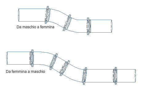

Le preferenze di percorso per le parti di tubo includono parti con connessioni maschio-femmina e specificano la parte di tubo da inserire durante il layout di un tratto di tubo. L'orientamento di giunti maschio e femmina viene specificato scegliendo la proprietà Direzione giunto nel riquadro proprietà per i tubi. Ad esempio, se si seleziona Da maschio a femmina, il connettore maschio viene disegnato per primo, quindi il connettore femmina dopo il giunto. Il layout automatico inserisce le parti nel layout del tubo in base a criteri di conformità alle regole di funzionamento dei connettori. L'orientamento maschio-femmina di un raccordo viene ereditato in base al tipo di connessione. Gli innesti vengono inseriti in base alla lunghezza appropriata del tubo e nei punti di interruzione del tratto di tubo. Il software può invertire l'orientamento da maschio a femmina in un tratto di tubo, se necessario, consentendo di creare interconnessioni che riflettono situazioni di design reali.
Nell'esempio seguente vengono illustrate connessioni di tipo maschio-femmina durante il disegno di tubi e la definizione della direzione del giunto nella vista piana.
Tubo con giunti meccanici non inclinato
Tubo con giunti meccanici inclinato
