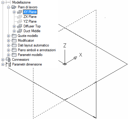

Quando si seleziona un piano di lavoro nel browser delle parti, il piano viene evidenziato nell'area di modellazione.
Selezione del piano ZX
Le icone Piano ZX e Piano XY non sono disponibili (disattivate). Il piano YZ è l'unico piano visibile nell'area di modellazione.
