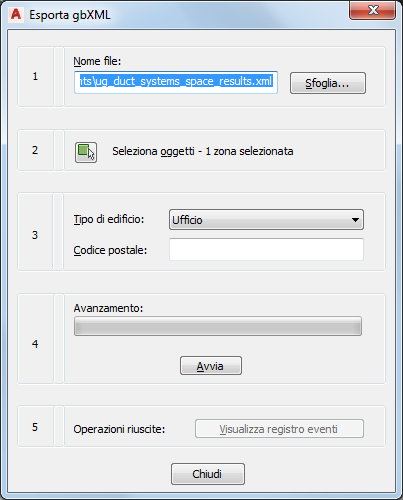

Dopo aver creato i vani e averli raggruppati in zone, è possibile esportare le relative informazioni in un file gbXML (Green Building XML) procedendo nel modo indicato di seguito.
Se necessario, eseguire lo scorrimento verso il basso per individuare il comando.
