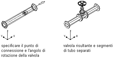

Aggiunta di una valvola ad un segmento di tubo

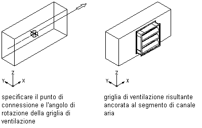

Aggiunta di una griglia ad un segmento di tubo
