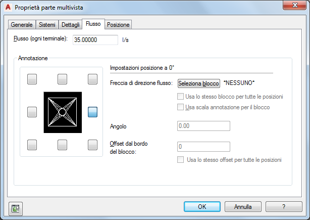

È possibile specificare fino a 8 posizioni per inserire le frecce di direzione del flusso intorno al terminale di aerazione, selezionare il blocco per la freccia di direzione del flusso e scegliere di utilizzare lo stesso blocco per tutte le frecce o selezionare blocchi diversi in base alla posizione. È inoltre possibile specificare l'angolo di rotazione e la distanza di offset dal terminale di aerazione per ogni freccia di direzione del flusso, nonché un valore di flusso.
