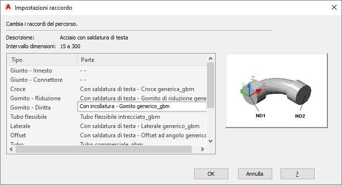

È possibile sostituire una preferenza di percorso e specificare una parte diversa da utilizzare durante il disegno di un tratto di tubo. Se ad esempio per un tratto specifico si desidera utilizzare una deviazione filettata anziché una deviazione con saldatura di testa predefinita, è possibile sostituire la deviazione predefinita.
Quando si sostituisce una parte di default, questa rimane attiva fino al termine del comando Aggiunta tubo. Alla successiva aggiunta di tubi, verrà riutilizzata la parte di default nella preferenza di percorso.

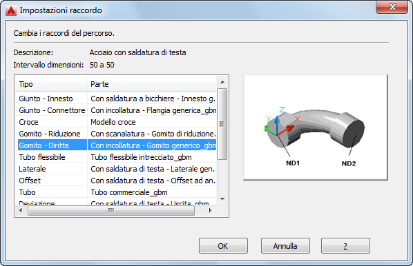

Finestra di dialogo Impostazioni raccordo
Il foglio di lavoro Impostazioni raccordo mostra la descrizione e l'intervallo di dimensioni correnti derivati dal catalogo, e riporta un elenco dei tipi e delle parti disponibili. Se non è disponibile alcun valore, nel foglio di lavoro viene mostrato "- -".
La parte sostituita viene inserita automaticamente nel layout.
