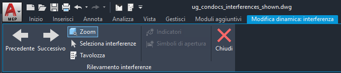

per avviare l'analisi. Al termine dell'analisi, individuare nella barra multifunzione la scheda Modifica dinamica ed esaminare il gruppo Rilevamento interferenze.
Gruppo Rilevamento interferenze
Di seguito è riportata una tabella con informazioni utili per visualizzare e risolvere le singole interferenze:

| Spostarsi da un'interferenza all'altra nella vista elenco e nel disegno | Fare clic sui pulsanti Interferenza precedente e Interferenza successiva disponibili nel gruppo Rilevamento interferenze. |
| Eseguire lo zoom automatico su una o più interferenze | Fare clic su Zoom nel gruppo Rilevamento interferenze per attivare o disattivare la modalità di zoom, quindi selezionare una o più interferenze all'interno del disegno. |
