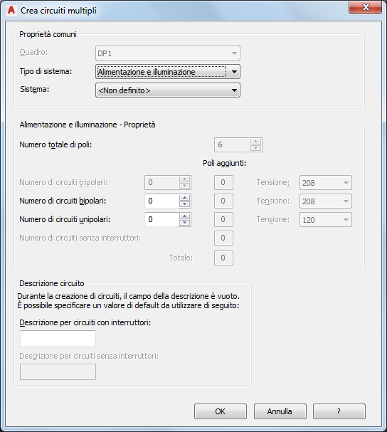

Creare facoltativamente uno o più circuiti per il quadro
| Se il tipo di sistema è... | Procedere nel modo seguente... |
| Alimentazione e illuminazione | Procedere come segue:
| Generale o Altro | In Numero di circuiti, immettere il numero di circuiti da creare. |

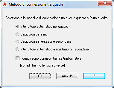

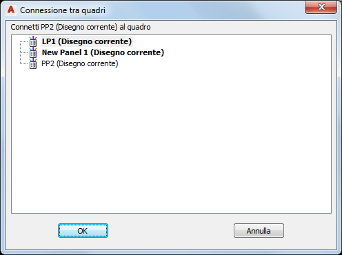

Collegare eventualmente il quadro a un quadro esistente
| Se si seleziona... | Procedere nel modo seguente... |
| Interruttore automatico nel quadro | Il quadro viene aggiunto come quadro con alimentazione secondaria ad un circuito esistente nel quadro collegato. |
| Capicorda passanti | Il quadro viene aggiunto come quadro con alimentazione secondaria ad un circuito con capicorda passanti nel quadro collegato. |
| Capicorda alimentazione secondaria | Il quadro viene aggiunto come quadro con alimentazione secondaria ad un circuito con capicorda alimentazione secondaria nel quadro collegato. |
| Interruttore automatico alimentazione secondaria | Il quadro viene aggiunto come quadro con alimentazione secondaria ad un interruttore di alimentazione secondaria nel quadro collegato. |
| I quadri sono connessi tramite trasformatore (i quadri hanno tensioni diverse) | Se i quadri hanno tensioni diverse, il quadro viene connesso tramite un trasformatore. |
