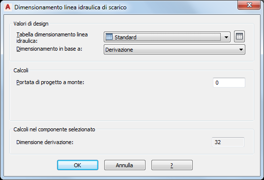

Se il dimensionamento è stato basato sulle derivazioni, la finestra di dialogo Dimensionamento linea idraulica di scarico contiene i risultati dei calcoli di dimensionamento per le derivazioni nel disegno.
Il valore di Portata di progetto a monte è il risultato derivante da tutti gli apparecchi connessi nel disegno. Tale valore presuppone che tutti gli apparecchi connessi si trovino nel disegno corrente. Una volta definito il valore di Portata di progetto a monte, il software calcola il valore per Dimensione derivazione.

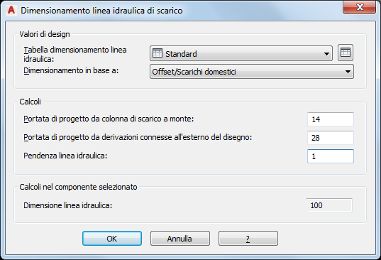

Se il dimensionamento è stato basato sugli offset o sugli scarichi domestici, la finestra di dialogo Dimensionamento linea idraulica di scarico contiene i risultati dei calcoli di dimensionamento per gli offset e gli scarichi domestici nel disegno.
Il valore di Portata di progetto da colonna di scarico a monte è il risultato derivante da tutti gli apparecchi connessi nel disegno. Per calcolare questo valore, in Portata di progetto da derivazioni connesse all'esterno del disegno, immettere la somma calcolata del piano superiore. Quando si lavora con un edificio a più piani, è consigliabile salvare il disegno di ciascun piano del sistema di scarico in un file separato e calcolarlo separatamente. Per ulteriori informazioni, vedere Dimensionamento dei tubi sanitari per più piani.
Una volta definito il valore di Portata di progetto da colonna di scarico a monte, il software calcola il valore per Dimensione linea idraulica. È inoltre possibile visualizzare la pendenza della linea idraulica selezionata in Pendenza linea idraulica.

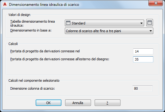

Se il dimensionamento è stato basato sulle colonne di scarico, la finestra di dialogo Dimensionamento linea idraulica di scarico contiene i risultati del dimensionamento per le colonne di scarico nel disegno.
Il valore di Portata di progetto da derivazioni connesse nel disegno è il risultato di tutti gli apparecchi connessi nel disegno. Se tuttavia si lavora con un edificio a più piani, in genere ciascun piano viene salvato in un file di disegno distinto. Per il dimensionamento accurato del sistema di scarico di ciascun piano, è necessario dimensionare un piano alla volta, dall'alto verso il basso. In ciascun piano, in Portata di progetto da derivazioni connesse all'esterno del disegno, immettere il valore di Portata di progetto da derivazioni connesse nel disegno del piano superiore. Per ulteriori informazioni, vedere Dimensionamento dei tubi sanitari per più piani.
