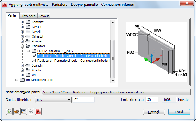

. È possibile selezionare una dimensione parte per il radiatore oppure fare in modo che la dimensione appropriata venga calcolata automaticamente nella scheda Layout (tale procedura verrà descritta in seguito).

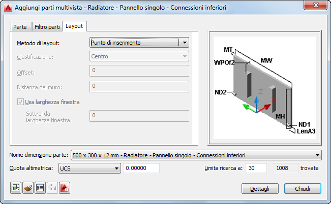

| Per... | Procedere nel modo seguente... |
| Posizionare radiatori in corrispondenza di ogni finestra nei vani selezionati | Selezionare Vani. |
| Posizionare radiatori in corrispondenza delle finestre selezionate | Selezionare Finestre. |
| Specificare due punti per ogni radiatore da posizionare | Selezionare Due punti. |
| Posizionare radiatori specificando i punti di inserimento | Selezionare Punto di inserimento. Nella riga di comando verrà richiesto di specificare i punti di riferimento. |
| Centrare ogni radiatore | In Giustificazione, selezionare Centro. |
| Posizionare ogni radiatore in modalità decentrata | In Giustificazione selezionare Sinistra o Destra, quindi immettere una distanza in Offset. |
| Posizionare ogni radiatore alla distanza specificata da un muro | In Distanza dal muro, immettere un valore. |
L'altezza e la profondità sono predefinite in base alle dimensioni parte selezionate.
| Se come metodo di layout è stato selezionato... | Procedere nel modo seguente... |
| Vani | Selezionare uno o più vani nel disegno o nel riferimento esterno. I radiatori vengono posizionati in corrispondenza di ogni finestra nei vani selezionati, in base alle opzioni di posizionamento specificate. I radiatori vengono aggiunti al disegno in base alla posizione e alle quote altimetriche delle finestre specificate. Per ogni radiatore viene utilizzata la dimensione parte disponibile che si avvicina maggiormente alle informazioni specificate. Il relativo valore è inferiore a quello ottenuto sottraendo il valore specificato in Sottrai da larghezza finestra dalla larghezza della finestra. |
| Finestre | Selezionare una o più finestre nel disegno o nel riferimento esterno e fare clic su un punto dell'edificio. Il radiatore viene posizionato in corrispondenza di ogni finestra selezionata. |
| Due punti | Specificare il punto destro e il punto sinistro per ogni radiatore da aggiungere. Le opzioni di posizionamento vengono applicate alla linea definita dal punto destro e dal punto sinistro specificati. Le dimensioni del radiatore vengono calcolate utilizzando la distanza tra i due punti anziché la larghezza di una finestra. |
| Punto di inserimento | Specificare il punto di inserimento. |
