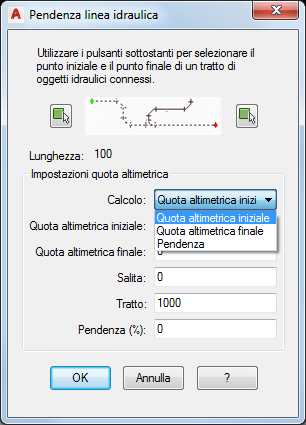

È possibile calcolare la quota altimetrica iniziale e finale o l'inclinazione di una linea idraulica utilizzando lo strumento Pendenza linea idraulica.
Per utilizzare lo strumento è necessario immettere almeno uno dei seguenti valori, per consentire il calcolo della linea:

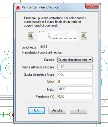

Per calcolare la pendenza di una linea idraulica
. Un punto verde indica l'inizio della linea idraulica selezionata; un punto rosso indica la fine della linea.
È possibile ridefinire il punto iniziale o il punto finale del tratto di linea idraulica.
Nella finestra di dialogo Pendenza linea idraulica fare clic su Selezionare il punto iniziale del tratto o Selezionare il punto finale del tratto.
| Per calcolare... | Immettere... |
| Quota altimetrica iniziale | Quota altimetrica finale e pendenza. |
| Quota altimetrica finale | Quota altimetrica iniziale e pendenza. |
| Pendenza | Quota altimetrica iniziale e quota altimetrica finale. |
