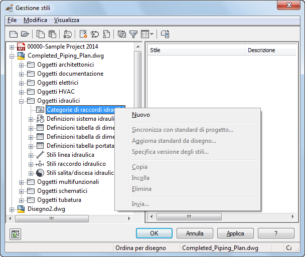

- Nel riquadro sinistro, espandere il nodo degli oggetti specifici. In questo esempio selezionare Oggetti idraulici.
- Fare clic con il pulsante destro del mouse sulla categoria desiderata, in questo caso Categorie raccordo idraulico, quindi scegliere Nuovo.
- Immettere un nome per la nuova categoria e premere INVIO.
