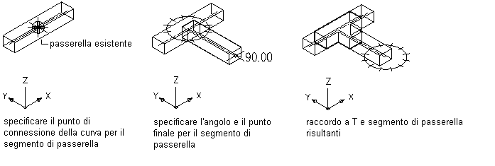

Dopo aver disegnato i tratti di passerella o tubo protettivo, è possibile aggiungere derivazioni per collegare i tratti in modo da formare una rete completa. È possibile utilizzare gli snap di AutoCAD MEP toolset per individuare più facilmente i punti di connessione validi sugli oggetti nel disegno.
Quando si inizia a creare un tratto dalla fine di un segmento, il punto di connessione valido più vicino non sempre corrisponde al punto finale del segmento. È possibile formare una connessione valida in qualsiasi punto lungo il percorso di un altro tratto. In tal caso viene inserito un raccordo appropriato per collegare i due tratti.

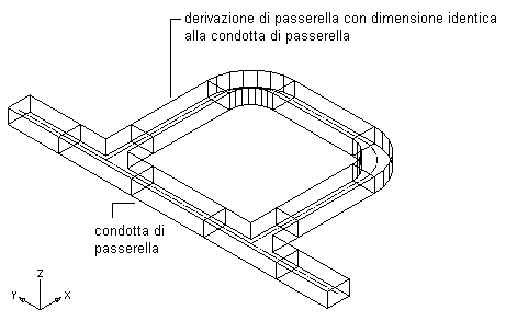

Disegno di una derivazione
Connessione di un tratto di passerella ad una condotta di passerella della stessa dimensione
