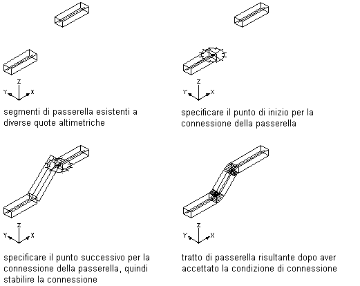

Connessione di segmenti di passerella a diverse quote altimetriche
