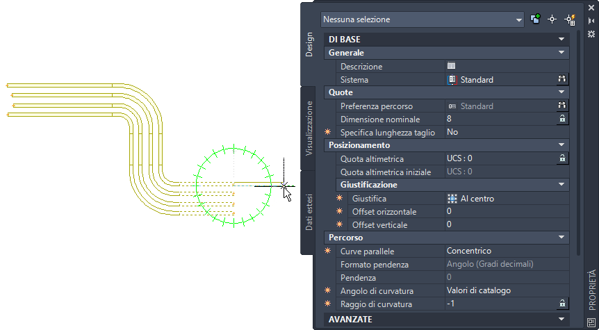

Nel riquadro proprietà sono disponibili due opzioni per la configurazione di curve parallele: Concentrico e Raggio fisso. Tali opzioni consentono di specificare il tipo di raggio di curvatura da utilizzare in un tratto di tubi protettivi paralleli.
Definizione di curve parallele in un tratto di tubo protettivo
Concentrico applica il raggio di curvatura solo al tubo protettivo di riferimento. AutoCAD MEP toolsetViene calcolato automaticamente il raggio corretto per i valori del raggio interno, centrale ed esterno per garantire che tutti i valori di raggio siano conformi ai valori standard del settore di 16", 24", 32" e 40" per ogni curva del tubo protettivo.
Concentrico
Raggio fisso utilizza il valore del raggio di curvatura specificato per tutte le curve nel tratto di tubi protettivi paralleli. I gomiti del tratto di tubo protettivo utilizzano i valori di raggio predefiniti e non vengono adattati. Per il percorso con raggio fisso, tutti i valori del raggio di curvatura corrispondono a 16".
Raggio fisso
