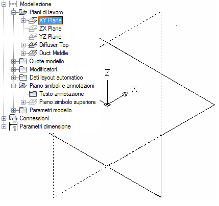

Vengono creati i piani di lavoro piano ZX, piano YZ e piano XY.
.Quando si seleziona un piano di lavoro nel browser delle parti, il piano viene evidenziato nell'area di modellazione.
Selezione del piano ZX
Le icone piano ZX e piano YZ non sono disponibili (disattivate); nell'area di modellazione è visibile unicamente il piano di lavoro XY.
