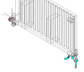

I grip di allineamento
consentono di connettere una parte multivista ad un altro oggetto mediante l'allineamento dei rispettivi connettori e il posizionamento della parte multivista nella direzione corretta. I grip di allineamento permettono di spostare una valvola per radiatori su un altro lato del radiatore con la massima precisione.
Vengono visualizzati in corrispondenza di una parte multivista di tipo connettore solo quando è possibile spostare o riallineare la parte multivista senza ripercussioni sulle altre connessioni. In alternativa, per spostare la parte multivista è possibile utilizzare il grip Posizione
del connettore.

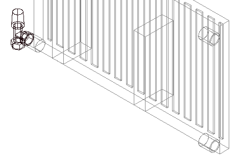

Per spostare una valvola su un altro connettore mantenendo l'allineamento
In tal modo, si sposta la parte multivista mantenendo l'allineamento con la posizione originale.
