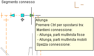

Nell'esempio seguente viene illustrato come allungare un segmento di linea idraulica in un sistema di sfiato. Per evitare interferenze con un sistema di condotti, gli oggetti connessi vengono modificati al fine di mantenerne la connettività.
Segmento di linea idraulica selezionato

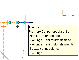

Grip Allunga selezionato

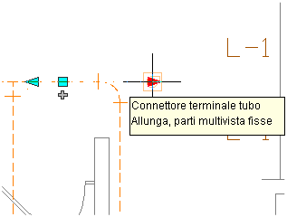

Nuova lunghezza specificata
Layout risultante
