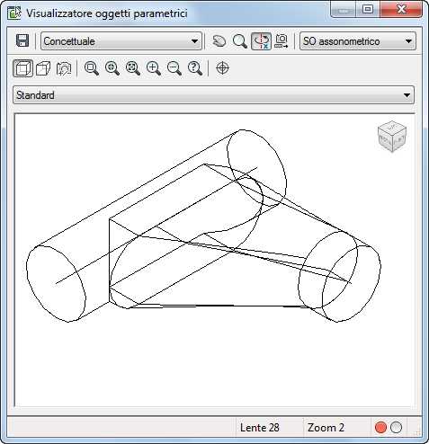

nella barra degli strumenti, viene visualizzato il Visualizzatore oggetti parametrici. Mano a mano che si selezionano dimensioni parte diverse nella finestra di dialogo Parametri dimensione, il Visualizzatore di oggetti parametrici viene aggiornato con le anteprime delle nuove parti. Il Visualizzatore oggetti parametrici consente inoltre di ruotare la parte in modo da visualizzare differenti immagini tridimensionali di anteprima della dimensione parte.
Esempio di Visualizzatore oggetti parametrici
