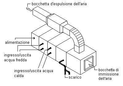

Per aggiungere un connettore, è necessario specificare un dominio. Per dominio si intende un elenco predefinito in cui sono riportate le regole di connessione per una parte. Il dominio viene definito una volta per ogni famiglia di parti e resta invariato per tutte le dimensioni parte. È possibile collegare i connettori appartenenti ad un dominio specifico ad altre parti dello stesso dominio, ma non a componenti di altri domini. Ad esempio, per una parte multivista che rappresenta un'unità di trattamento dell'aria è possibile specificare i seguenti domini per le rispettive connessioni:
| Nome connettore | Descrizione | Dominio |
| Bocchetta d'immissione dell'aria | Aria in ingresso nell'unità | Canale aria |
| Bocchetta d'espulsione dell'aria | Aria in uscita dall'unità | Canale aria |
| Alimentazione | Connessione elettrica al motore | Tubo protettivo |
| Ingresso acqua calda | Acqua calda in ingresso nella batteria di riscaldamento | Tubo |
| Uscita acqua calda | Acqua calda in uscita dalla batteria di riscaldamento | Tubo |
| Ingresso acqua fredda | Acqua fredda in ingresso nella batteria di raffreddamento | Tubo |
| Uscita acqua fredda | Acqua fredda in uscita dalla batteria di raffreddamento | Tubo |
| Scarico | Scarico condensa | Tubo |

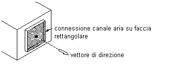

La forma del connettore dipende dalla forma specificata per la famiglia di parti; è tuttavia possibile specificare il tipo, la dimensione e la posizione per ciascun connettore in base alla dimensione parte. Il tipo di connettore viene specificato da un elenco di tipi predefiniti per dominio e definisce ulteriori convenzioni di connessione per una parte. Alcuni esempi di tipi di connettore sono la flangia, il giunto scorrevole e il raccordo incollato. La dimensione è un valore definito dall'utente che varia in base alla forma. Ad esempio, per una forma rettangolare è possibile definire la lunghezza e la larghezza, mentre per una forma circolare è possibile definire il diametro. È tuttavia possibile specificare se consentire l'uso di connessioni senza dimensione quando si definisce ciascun connettore.
È possibile specificare la posizione di un connettore immettendo le coordinate in base al modello 3D della parte o selezionando il punto di inserimento. È necessario inoltre specificare un vettore di direzione, o una normale, che imposta la direzione del connettore in uscita dalla parte, in genere rivolto nella direzione opposta a quella della dimensione parte. Se si assegna correttamente il vettore di direzione, il compasso viene allineato quando si collegano i componenti alla parte.
