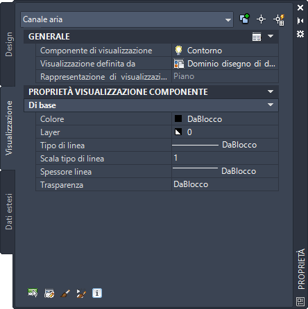

Nella scheda Visualizzazione della tavolozza Proprietà è possibile controllare direttamente le proprietà grafiche degli oggetti di un disegno di AutoCAD MEP toolset.
Proprietà di visualizzazione del canale aria nella scheda Visualizzazione
Nella scheda Visualizzazione del riquadro proprietà fare clic su  (Seleziona componente), quindi fare clic su un oggetto nell'area di disegno per modificare le proprietà di visualizzazione.
Fare clic su  nella barra del titolo Generale per aprire il foglio di lavoro Applica proprietà componente di visualizzazione ad altre rappresentazioni di visualizzazione. In tal modo, il livello specificato per l'opzione Visualizzazione definita da verrà utilizzato anche per le altre rappresentazioni di visualizzazione.
Le modifiche apportate nella scheda Visualizzazione sono immediatamente visibili nella rappresentazione di visualizzazione del disegno corrente. È possibile applicare le modifiche anche ad altre rappresentazioni di visualizzazione. Ad esempio, è possibile specificare se la modifica apportata ad una proprietà di visualizzazione deve essere applicata al componente selezionato per tutti gli oggetti dello stesso tipo, tutti gli oggetti dello stesso stile o solo per l'oggetto selezionato.
