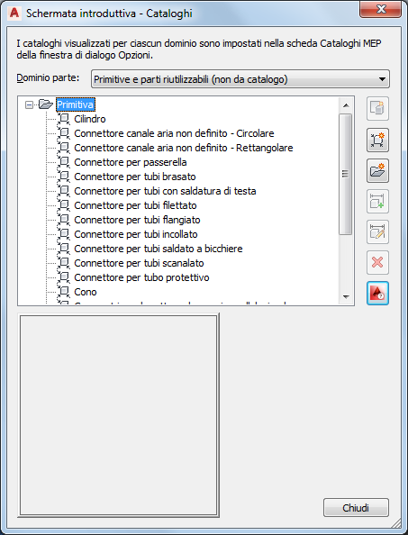

Generatore di contenuti Viene visualizzata la finestra di dialogo Schermata introduttiva - Cataloghi.
Finestra di dialogo Schermata introduttiva - Cataloghi per le primitive
