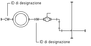

Quando si disegna una linea schematica, è possibile selezionare una designazione per la linea nel riquadro proprietà. Per designazione si intende un ID in formato testo che consente di identificare la linea nel layout. L'elenco degli ID di designazione varia in base allo stile selezionato per la linea; è possibile selezionare un ID dall'elenco o immetterne uno diverso.
Esempi di ID di designazione

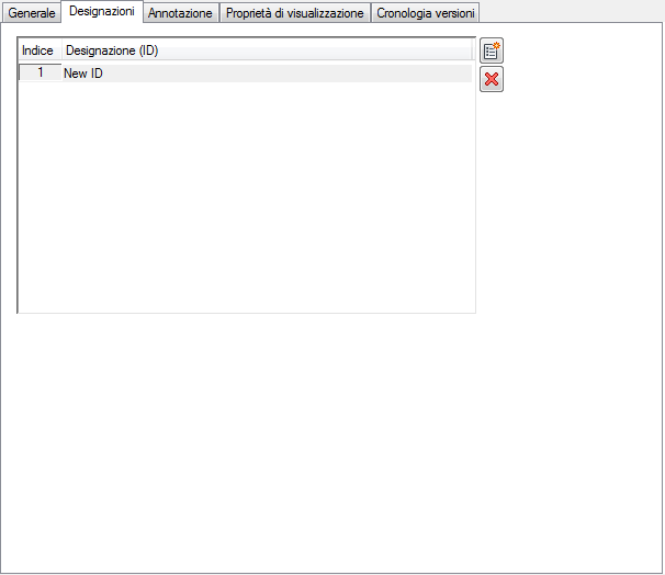

Per definire le designazioni di uno stile di linea schematica
| Per... | Procedere nel modo seguente... |
| Aggiungere una designazione | Fare clic su |
| Modificare una designazione | Fare clic sul campo Designazione corrispondente, modificare l'ID e premere INVIO. |
| Eliminare una designazione | Selezionare una designazione e fare clic su |
