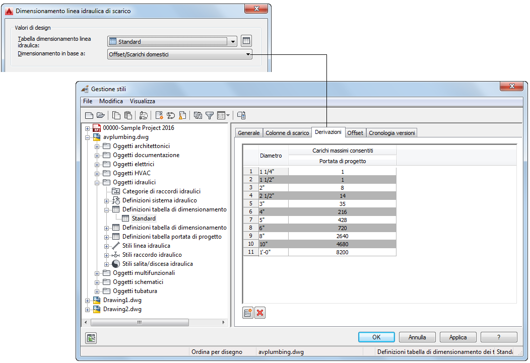

Quando si definisce il tratto di linea di scarico come derivazione, i calcoli di dimensionamento vengono eseguiti in base ai dati della scheda Derivazioni della tabella di dimensionamento della linea idraulica di scarico (tabella di dimensionamento tubo), le cui definizioni si trovano in Gestione stili.
