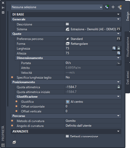

Le proprietà avanzate vengono compresse per default. Per visualizzare le proprietà avanzate, fare clic su
(freccia verso il basso).
| Proprietà | Azione | Selezioni |
Dettagli connessione |
Fare clic su |
Rivestimento, spessore |
Immettere lo spessore del rivestimento per il segmento di canale aria. |
0 (default) |
Spessore isolante |
Immettere lo spessore dell'isolante per il segmento di canale aria. |
0 (default) |
| ***ID progettazione assegnato | Specifica l'ID progettazione del raccordo canale aria utilizzato per la fabbricazione del canale aria. |
| Percorso | Azione | Selezioni |
*Formato pendenza |
Consente di specificare il formato di pendenza corrente. Il formato di pendenza, che può essere espresso sotto forma di frazione, valore decimale o valore percentuale, incide sulle proprietà della pendenza. Nota: Fare clic su
Formati di pendenza disponibili:
*Pendenza |
Consente di specificare un valore di pendenza (percentuale di inclinazione nelle release precedenti) che riflette il formato di pendenza. Nota: Se si modifica il valore di pendenza durante l'aggiunta di più parti di canale aria ad un tratto, viene aggiunto un raccordo per regolare la pendenza.
0 (default) |
*Raccordo derivazione |
Selezionare la combinazione di raccordi che si desidera utilizzare durante l'aggiunta di una derivazione. |
| *Connessione terminale-canale aria |
Specificare il metodo desiderato per connettere i terminali ai canali aria. |
**Impostazioni per il raccordo |
Fare clic su |
*Preferenze |
Fare clic su |
| Etichette | Azione | Selezioni |
Stile |
Consente di specificare lo stile di etichetta per il tratto di canale aria. |
| Frecce di direzione del flusso | Azione | Selezioni |
Stile |
Consente di selezionare lo stile di freccia di direzione del flusso per il tratto di canale aria. |

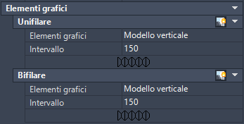

| **Elementi grafici | Azione | Selezioni |
| **Elementi grafici | Consente di specificare un modello per i canali aria flessibili. Nota: Per ulteriori informazioni, vedere Disegno di un canale aria flessibile.
| ***Alette | Azione | Selezioni |
| **Elementi grafici | Scegliere se aggiungere o meno alette per il raccordo del canale aria. Nota: Per ulteriori informazioni, vedere Disegno di un canale aria flessibile.
