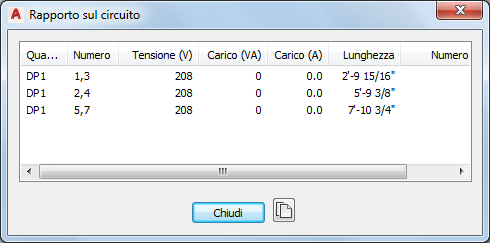

Quando si creano computi per il design elettrico, può risultare utile visualizzare nel disegno le informazioni su determinati circuiti. In un rapporto sul circuito è possibile visualizzare il nome quadro assegnato, il nome circuito, la tensione, il carico in VA, la lunghezza del circuito e il numero di dispositivi per uno o più circuiti selezionati.
È possibile copiare i dati di un rapporto sul circuito negli Appunti, quindi copiarli in un'altra applicazione come un foglio di calcolo o un'applicazione di elaborazione testi.
Per generare un rapporto sul circuito
