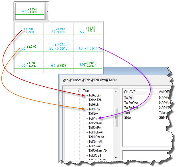

Le anteprime delle tolleranze nell'elenco a discesa Tolleranza corrispondono alle prime otto voci della sezione Acad/M > DimSet > Tols dell'editor di sistema. I nomi di tali voci iniziano con "Tol", ad esempio TolHigh. Le voci rimanenti si riferiscono alla rappresentazione dell'unità alternativa per le tolleranze e hanno nomi che terminano con "-Alt". Ad esempio, TolHigh-Alt è la rappresentazione dell'unità alternativa di TolHigh.
Mappature delle voci dell'editor di sistema alle rappresentazioni di tolleranza
Le voci in Acad/M DimSet Tols, dall'alto verso il basso, corrispondono alle rappresentazioni della tolleranza nell'elenco, da sinistra a destra.

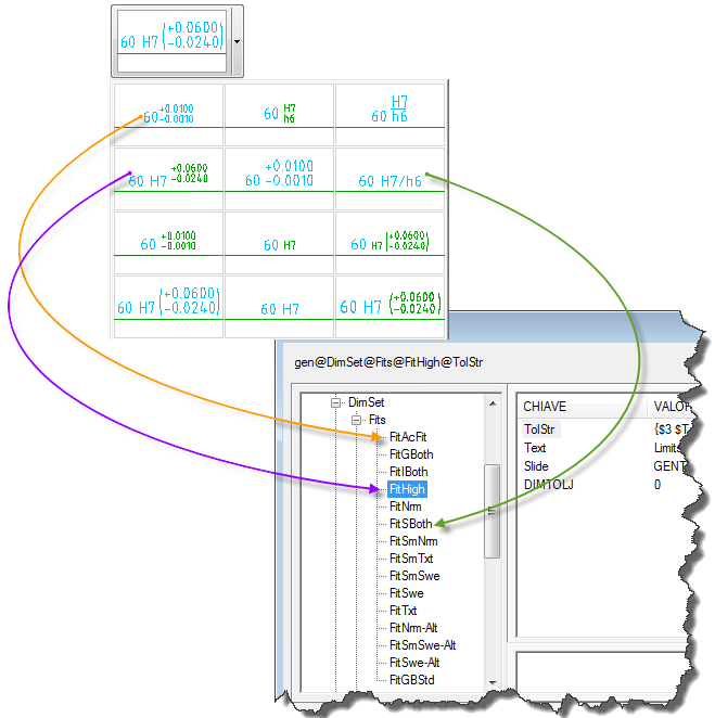

Analogamente alle tolleranze, le 12 rappresentazioni nell'elenco della finestra di dialogo Rappresentazione accoppiamento corrispondono alle prime 11 voci della sezione Acad/M > DimSet > Fits dell'editor di sistema. I nomi di tali voci iniziano con "Fit", ad esempio FitNrm. Le voci rimanenti si riferiscono alla rappresentazione dell'unità alternativa per gli accoppiamenti e hanno nomi che terminano con "-Alt". Ad esempio, FitNrm-Alt è la rappresentazione dell'unità alternativa di FitNrm.
Mappature delle voci dell'editor di sistema alle rappresentazioni di accoppiamento
Le voci in Acad/M DimSet Fits, dall'alto verso il basso, corrispondono alle rappresentazioni della tolleranza nell'elenco Rappresentazione accoppiamento, da sinistra a destra.

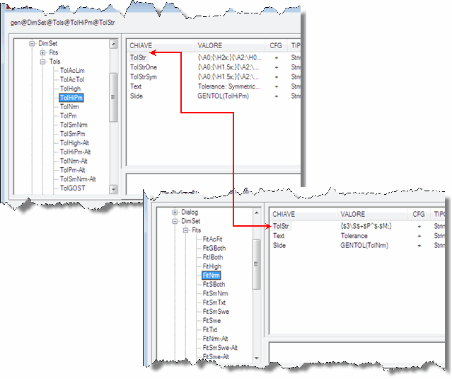

Le chiavi per le voci sotto "Fits" e "Tols"
Le chiavi per le voci sotto "Fit" e "Tols" sono le stesse, indipendentemente dal fatto che la voce sia un accoppiamento o una tolleranza.
Le chiavi e i valori contenuti sono:
