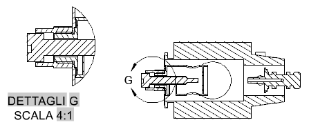

Spigolo del modello
- Levigato
- Consente di impostare linee di taglio levigate sui modelli nelle viste di dettaglio.
| applicato alle viste di dettaglio della documentazione modello |
applicato alle viste di dettaglio AMDETAIL |
- Levigato con bordo
- Visualizza un bordo attorno alle viste di dettaglio e imposta linee di taglio levigate sui modelli visualizzati nelle viste di dettaglio.
- Levigato con linea di connessione
- Visualizza una linea di connessione tra il bordo di dettaglio e il contorno della vista di dettaglio. In aggiunta, visualizza un bordo attorno alle viste di dettaglio e imposta linee di taglio levigate sui modelli visualizzati nelle viste di dettaglio.
- Irregolare
- Consente di impostare linee di taglio irregolari sui modelli nelle viste di dettaglio.
Nota: Le viste di dettaglio AMDETAIL non supportano linee di taglio irregolari. Quando questa opzione è selezionata, le viste del disegno AMDETAIL si comportano come se fosse selezionata l'opzione Levigato.
