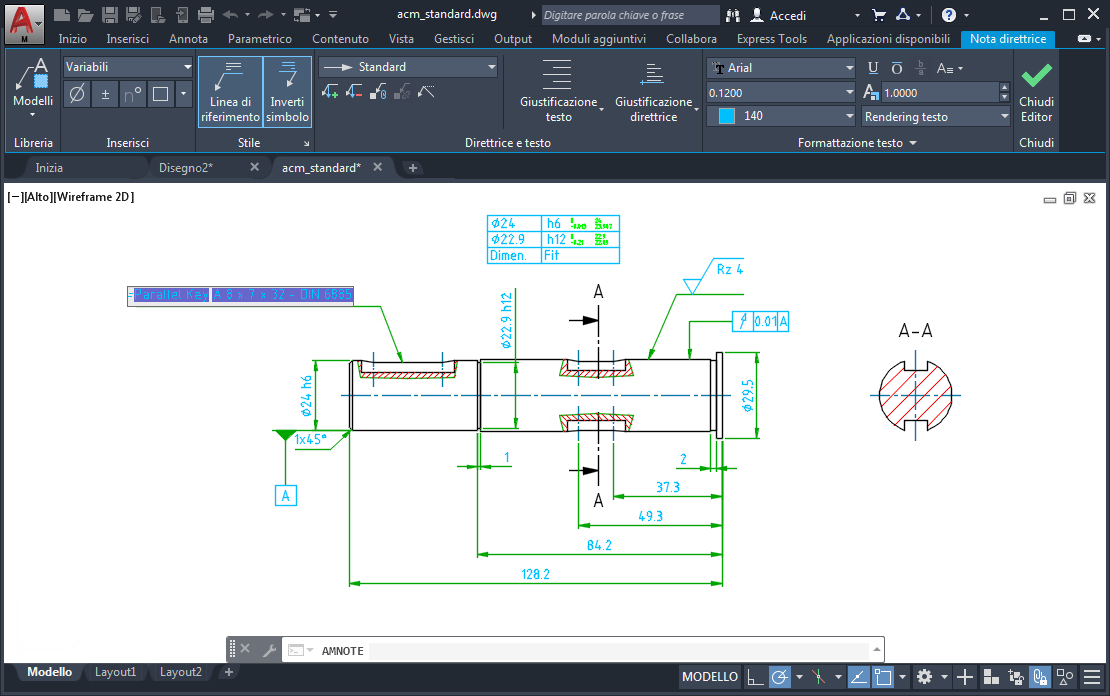

Il comando AMNOTE è stato migliorato e visualizza ora una barra multifunzione contestuale al posto della finestra di dialogo Simbolo nota.
La scheda contestuale della barra multifunzione viene visualizzata non appena si selezionano i punti per i vertici della direttrice. L'editor di modifica diretta consente di specificare il testo della nota, propio come si specifica il testo con il comando TESTOM. Tutte le funzionalità disponibili nella finestra di dialogo Simbolo nota sono disponibili nella nuova scheda contestuale. Se si preferisce utilizzare la finestra di dialogo Simbolo nota, è possibile disattivare la scheda contestuale impostando la variabile di sistema AMNOTETAB su 0.
