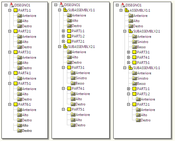

Il browser di Mechanical organizza le parti e gli assiemi in una struttura gerarchica per poter essere rappresentati visivamente sotto forma di struttura ad albero.
Il browser di Mechanical consente di avviare comodamente molte operazioni relative alla struttura. Supporta le operazioni di trascinamento della selezione e i menu contestuali, che consentono di eseguire rapidamente operazioni di evidenziazione, zoom, modifica delle proprietà, modifica della visibilità e creazione, eliminazione e inserimento degli oggetti struttura.

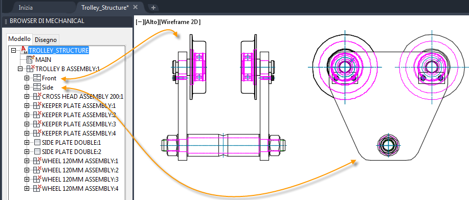

Esempio di viste componenti
Ogni componente dispone di almeno una vista. In questo esempio il componente assieme TROLLEY B ASSEMBLY dispone di due viste componenti.

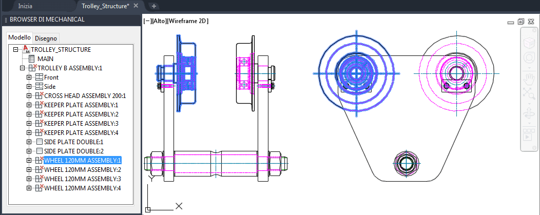

Esempio di selezione di un nodo componente per l'evidenziazione della geometria del componente
Quando si seleziona il nodo componente, viene automaticamente evidenziata la geometria del componente.

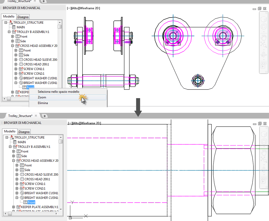

Esempio di utilizzo del browser per eseguire lo zoom di un determinato componente o cartella
Quando si fa clic con il pulsante destro del mouse su un componente, su una vista componente o su una cartella nel browser di Mechanical e si seleziona Zoom, l'area di disegno visualizza l'oggetto corrispondente alla massima dimensione.
