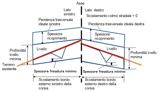

ColmoStradaleLivelloFresaRicoprimento
Questo componente sezione tipo aggiunge uno strato di ricoprimento a una sezione stradale a doppia falda esistente, con aggiunta di uno strato di fresatura e livellamento, come richiesto.
Associazione
Il punto di associazione è il punto del colmo stradale dello strato di ricoprimento con pendenza trasversale terreno finito.
Parametri di input
Parametro Descrizione Tipo Default
Scostamento colmo stradale Scostamento positivo o negativo del punto del colmo stradale. Numerico 0.000 m
Larghezza corsia progettazione identica alla larghezza corsia esistente
  • Specifica che la larghezza corsia progettazione è identica alla larghezza corsia esistente.
  • No
    Specifica che la larghezza corsia progettazione è diversa dalla larghezza corsia esistente.
    Nota: Se si seleziona No, i parametri Bordo interno della corsia esistente e Bordo esterno della corsia esistente non verranno applicati al componente sezione tipo.

Utilizza opzioni profilo Selezionare per vincolare il bordo interno di un ricoprimento ad un profilo o regolare la quota altimetrica sulla profondità minima livello. Definito dall'utente Spessore livello minimo
Spessore ricoprimento Spessore dello strato di ricoprimento. Numerico, positivo 0.300 m
Opzioni pendenza ricoprimento destro e sinistro Specifica le opzioni pendenza ricoprimento destro e sinistro.
Suggerimento: Il termine flapping è utilizzato per descrivere in che modo viene calcolata la pendenza trasversale corretta per un ricoprimento in una sezione tipo di ristrutturazione. I risultati del flapping sono diversi rispetto alla tolleranza di pendenza e alla differenza di pendenza tra la pendenza trasversale terreno esistente e la pendenza trasversale ideale. Se la differenza di pendenza è minore della tolleranza di pendenza per il componente sezione tipo, il caso di utilizzo è considerato "nei limiti di tolleranza". Se la differenza di pendenza è maggiore della tolleranza di pendenza per il componente sezione tipo, il caso di utilizzo è considerato "fuori dai limiti di tolleranza".
Nota: Tolleranza di pendenza è un valore assoluto. Di conseguenza, per una differenza di pendenza di 0.4% o -0.4%, entrambe dispongono di un valore assoluto di 0.4%. Se la tolleranza di pendenza è 0.5%, la differenza di pendenza assoluta di 0.4% sarebbe considerata nei limiti di tolleranza.
  • Definito dall'utente con flapping
    Il flapping specifica in che modo viene calcolata la pendenza trasversale corretta rispetto alla tolleranza di pendenza per il componente sezione tipo.
    • Flapping nei limiti di tolleranza:
      La pendenza trasversale corretta sarà la pendenza trasversale terreno esistente.
    • Flapping fuori dai limiti di tolleranza:
      La pendenza trasversale corretta varierà e corrisponderà alla pendenza trasversale terreno esistente più o meno il valore di tolleranza di pendenza.
      Nota: Il valore di tolleranza della pendenza viene aggiunto o sottratto a seconda di quale delle due opzioni avvicina maggiormente i valori della pendenza trasversale terreno esistente e della pendenza trasversale ideale.
  • Definito dall'utente senza flapping
    Il flapping specifica in che modo viene calcolata la pendenza trasversale corretta, rispetto alla tolleranza di pendenza per il componente sezione tipo.
      La pendenza trasversale corretta verrà impostata sullo stesso valore della pendenza trasversale ideale.
      La pendenza trasversale corretta corrisponderà alla pendenza trasversale ideale più o meno il valore di tolleranza di pendenza.
  • Sopraelevazione corsia esterna/interna
    Sopraelevazione corsia esterna o interna sostituirà la pendenza trasversale ideale. I valori di pendenza trasversale corretta per lo strato di ricoprimento saranno definiti dalla tabella di sopraelevazione per la sezione anziché dalla pendenza trasversale ideale.
    Nota: Se si è scelto Sopraelevazione corsia interna, ma il tracciato del modellatore di ristrutturazione non dispone di una tabella di sopraelevazione definita, Pendenza trasversale ideale verrà usato al suo posto.
    • Entro i limiti di tolleranza:
      • Se è definita una tabella di sopraelevazione per il tracciato: la pendenza trasversale corretta sarà il valore di sopraelevazione della corsia ottenuto dalla tabella di sopraelevazione.
      • Se non è definita una tabella di sopraelevazione per il tracciato: la pendenza trasversale: corretta sarà la pendenza ideale specificata.
        Nota: Questo funzionamento è identico all'opzione Definito dall'utente senza flapping.
    • Fuori i limiti di tolleranza:
      • Se è definita una tabella di sopraelevazione per il tracciato: la pendenza trasversale corretta sarà il valore di sopraelevazione della corsia ottenuto dalla tabella di sopraelevazione più o meno il valore di tolleranza della pendenza.
      • Se non è definita una tabella di sopraelevazione per il tracciato: la pendenza trasversale corretta sarà la pendenza ideale specificata più o meno il valore di tolleranza pendenza.
  • Corrispondenza pendenza
    La pendenza trasversale corretta è sempre impostata sullo stesso valore della pendenza del terreno esistente.
  • Utilizza pendenza trasversale ideale
    La pendenza trasversale corretta è sempre impostata sullo stesso valore della pendenza trasversale ideale.
Definito dall'utente Definito dall'utente senza flapping
Pendenza trasversale ideale sinistra Specifica la pendenza trasversale ideale sinistra definita dall'utente. Definito dall'utente, numerico -2.00%
Spessore livello minimo sinistro La profondità minima livello tra la parte inferiore del layer di fresatura e la parte inferiore del layer di ricoprimento sul lato sinistro. Numerico, positivo 0.600 m
Spessore fresatura minimo sinistro La profondità minima fresatura dalla parte inferiore del layer di fresatura alla parte inferiore del layer terreno esistente sul lato sinistro. Numerico, positivo 0.300 m
Tolleranza pendenza sinistra Tolleranza per la variazione della pendenza ricoprimento sinistra. Numerico, positivo 0.50%
Opzioni pendenza ricoprimento destro Specifica le opzioni pendenza ricoprimento destro. Definito dall'utente Definito dall'utente senza flapping
Pendenza trasversale ideale destra Specifica la pendenza trasversale ideale destra definita dall'utente. Numerico -2.00%
Spessore livello minimo destro La profondità minima livello tra la parte inferiore del layer di fresatura e la parte inferiore del layer di ricoprimento sul lato destro. Numerico, positivo. 0.600 m
Spessore fresatura minimo destro La profondità minima fresatura dalla parte inferiore del layer di fresatura alla parte inferiore del layer terreno esistente sul lato destro. Numerico, positivo 0.300 m
Tolleranza pendenza destra Tolleranza per la variazione della pendenza ricoprimento destro. Numerico, positivo 0.50%
Larghezza corsia sinistra La larghezza corsia sinistra, determinata dallo scostamento del bordo esterno della corsia sinistra dal bordo interno della corsia sinistra. Numerico, negativo. -12.000 m
Larghezza corsia destra La larghezza corsia destra, determinata dallo scostamento del bordo esterno della corsia destra dal bordo interno della corsia destra. Numerico, positivo. 12.000 m

Questo strato di ricoprimento presuppone che il flapping sia applicato nei limiti di tolleranza pendenza. La quota altimetrica in corrispondenza del colmo stradale soddisfa entrambi i lati della sezione stradale.
Codici punto, collegamento e forma
Punto, collegamento o forma Codice Descrizione
P1, Crown Punto del colmo stradale per sommità del ricoprimento
P2, P3 EOV Bordi del ricoprimento per finitura terminata
P4 Crown_Overlay Punto del colmo stradale per fondo del ricoprimento
P5, P6 EOV_Overlay Bordi del fondo del ricoprimento per lato sinistro e destro della strada
P7 Crown_Milling Punto del colmo stradale per sommità di fresatura
P8, P9 EOV_Milling Bordi di fresatura per lato destro e sinistro della strada
L1, L2 Top, Pave Sommità del ricoprimento per lato sinistro e destro della strada
L3, L4, L5, L6 Overlay Collegamenti del ricoprimento per lato sinistro e destro della strada
L7, L8 Livello, Mill, Datum Collegamenti per lo strato di fresatura
L9, L10 Level Collegamenti livello per lato sinistro e destro della strada
L11, L12 Mill Collegamenti fresatura per il lato sinistro e destro della strada
S1 Overlay Area tra sommità e fondo del ricoprimento
S2 Level Area tra sommità e fondo del livello
S3 Mill Area tra sommità e fondo della fresatura
Diagramma di codifica
