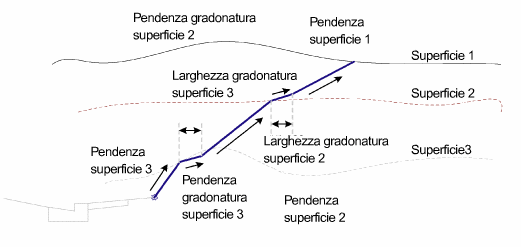

Questo componente sezione tipo consente all'utente di specificare tre strati di superficie e pendenze in scavo per ogni tipo di materiale.
Nella transizione da un tipo all'altro è anche possibile inserire una gradonatura.
Il punto di associazione si trova nel bordo interno della pendenza iniziale in scavo o in rilevato. Questo componente può essere collegato al lato sinistro o destro.

In una situazione di rilevato, viene inserito un collegamento di scarpata con una pendenza che si basa sul parametro di input della pendenza in rilevato relativo alla superficie 1. In una situazione di scavo, il componente sezione tipo controlla se il collegamento si trova al di sotto della superficie 3 applicando la pendenza di tale superficie, quindi verificando la presenza dell'intersezione. Il processo si ripete per ogni superficie aggiuntiva. Facoltativamente, è possibile aggiungere transizioni tra le superfici in corrispondenza del passaggio da una superficie ad un'altra. Verranno utilizzate la larghezza gradone e la pendenza della superficie intersecata.
In Autodesk Civil 3D 2010 e versioni precedenti, il parametro Spessore materiale veniva misurato verticalmente. In Autodesk Civil 3D 2011 e versioni successive, questo parametro viene misurato perpendicolarmente rispetto al collegamento. Pertanto se si apre in Autodesk Civil 3D 2011 o versioni successive una Carta contenente componenti sezione tipo creati in Autodesk Civil 3D 2010 o versioni precedenti e vengono ricreati i modellatori, questo parametro viene modificato in modo da riflettere il nuovo funzionamento. I rapporti sui volumi che utilizzano questo componente sezione tipo verranno aggiornati in modo da riflettere il nuovo comportamento.
Questo componente sezione tipo viene visualizzato in modalità layout con i parametri di input relativi alla pendenza e alla pendenza in rilevato della superficie 1.
