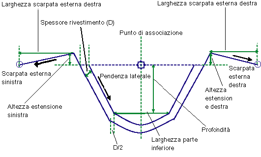

Questo componente sezione tipo crea un canale aperto con un fondo parabolico, con rivestimento e collegamenti scarpata esterna facoltativi.
Il punto di associazione è posizionato al di sopra del punto medio della larghezza parte inferiore, ad un'altezza uguale al parametro Profondità.
Nota: tutte le quote sono espresse in metri o in piedi, se non diversamente indicato. Tutte le pendenze sono espresse come rapporto scostamento orizzontale su differenza di quota, ad esempio 4 : 1, a meno che il segno "%" non indichi che vanno espresse in percentuale.

| Scarpata | Scarpate del canale | Numerico | 1 (:1) |
| Spessore rivestimento | Spessore del rivestimento del canale. Lo spessore del rivestimento viene misurato perpendicolarmente rispetto al lato della pendenza, come mostrato nel diagramma precedente. | Numerico, positivo |
0.1 m 0.33 piedi |

Questo componente sezione tipo costruisce una forma di canale aperto utilizzando i parametri di input. In genere, il punto di associazione si trova all'inizio della linea base, in corrispondenza dei profili e dei tracciati associati. Nel collegamento delle scarpate inferiore sinistra e inferiore destra, i punti vengono posizionati in base al valore specificato per il parametro Larghezza parte inferiore. Tra questi due punti viene disegnata una curva parabolica con i parametri di pendenza % in ingresso e in uscita uguali al parametro di pendenza scarpata specificato. La lunghezza della curva parabolica è uguale al valore del parametro Larghezza parte inferiore. La curva parabolica in questione viene disegnata in collegamenti tessellati mediante il parametro Punti tassellazione curva. Se l'indice di tassellazione è dispari, viene aggiunto un punto direttamente al di sotto del punto di associazione del componente sezione tipo.
Per lo spessore del rivestimento del canale, se è stato specificato un valore positivo diverso da zero per il parametro Spessore rivestimento, viene disegnato un rivestimento materiale attorno al canale. Lo spessore del rivestimento viene misurato perpendicolarmente rispetto al lato della pendenza, come mostrato nel diagramma precedente. Se per Spessore rivestimento viene specificato il valore zero, non vengono inseriti collegamenti.
Analogamente, se si specifica il valore zero per la larghezza scarpata esterna e le estensioni sinistra o destra, i collegamenti vengono omessi o non vengono disegnati. L'altezza estensione può essere controllata con l'associazione di un profilo ad un parametro obiettivo. Allo stesso modo, è possibile specificare l'altezza del punto più esterno della scarpata esterna con un parametro obiettivo del profilo. Per forzare il punto più esterno della scarpata esterna all'altezza della sommità del canale, associare il punto al profilo progetto del canale, cui è associata la sezione tipo.
Se si omette la larghezza della scarpata esterna, il punto contrassegnato destro si trova sul punto più esterno dell'estensione altezza del canale. Se si omette anche il collegamento dell'estensione altezza del canale, il punto contrassegnato si trova sul punto più esterno nella parte superiore del canale.
