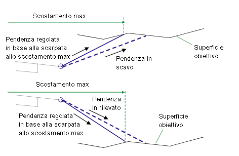

Scarpata con scostamento massimo imposto
Questo componente sezione tipo inserisce un collegamento che si estende ad una superficie obiettivo con una pendenza in scavo o in rilevato definita dall'utente.
Se necessario, la pendenza viene regolata per mantenere il punto di fine scarpata entro uno scostamento +/- massimo dalla linea base.
È anche possibile specificare materiali di rivestimento facoltativi per i collegamenti di scarpata e altri collegamenti (Tutti i collegamenti, Collegamenti di scarpata, Solo collegamenti rilevato e Nessuno).
Associazione
Il punto di associazione si trova in corrispondenza del punto di cardine del collegamento di scarpata. Questo componente può essere collegato al lato sinistro o destro.
Parametri di input
Nota: tutte le quote sono espresse in metri o in piedi, se non diversamente indicato. Tutte le pendenze sono espresse come rapporto scostamento orizzontale su differenza di quota (ad esempio 4 : 1) a meno che il segno "%" non indichi che vanno espresse in percentuale.

Funzionamento
Questo componente sezione tipo prova a calcolare un punto di fine scarpata per la condizione di scavo. Se viene rilevato un punto di fine scarpata, il rispettivo scostamento viene confrontato con il valore Scostamento max. Se è maggiore del valore Scostamento max, il punto di fine scarpata viene spostato in corrispondenza del punto di scostamento massimo sulla superficie obiettivo. Se non viene rilevato alcun punto di fine scarpata, il processo viene ripetuto per la condizione di rilevato.
Se allo Scostamento max viene assegnato un nome di tracciato orizzontale di scostamento durante l'elaborazione modellatori, il valore dello Scostamento max varierà per corrispondere allo scostamento del tracciato.
Analogamente agli altri componenti sezione tipo scarpata, anche questo consente facoltativamente di aggiungere un materiale di rivestimento. È possibile specificare tre intervalli di pendenze. Il primo tipo di materiale viene applicato se la pendenza dei collegamenti raggiunge il valore di pendenza specificato. Dalla pendenza 1 alla pendenza 2, viene applicato il secondo tipo di materiale. Allo stesso modo, se le pendenze dei collegamenti rientrano nei valori delle pendenza 2 e 3, viene applicato il materiale 3. Se il valore di pendenza piana dei collegamenti è superiore al limite di pendenza 3, non vengono applicati materiali.
Se al componente sezione tipo viene aggiunto un materiale di rivestimento, ai collegamenti di scarpata vengono aggiunti collegamenti paralleli con lo spessore specificato. Questo parametro Spessore (ad esempio Spessore materiale 1) viene misurato perpendicolarmente rispetto al collegamento.Ai collegamenti di livello inferiore e ai collegamenti di scarpata vengono attribuiti rispettivamente il codice Datum e il codice Top. Il codice delle forme racchiuse da questi materiali corrisponde al nome del materiale.

Funzionamento in modalità layout
In modalità layout questo componente sezione tipo visualizza entrambe le pendenze in scavo o in rilevato con linee tratteggiate estese verso l'esterno per una distanza di 3 metri o 10 piedi. I collegamenti di scarpata terminano con frecce rivolte verso l'esterno.

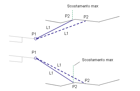

Codici punto, collegamento e forma
Nella tabella seguente sono elencati i codici punto, collegamento e forma di questo componente sezione tipo ai quali sono assegnati codici. Quelli che non dispongono di codice non sono inclusi nella tabella.
Punto, collegamento o forma
Codice
Descrizione
P1
Hinge
Hinge_Cut o
Hinge_Fill
Punto di cardine e punto di cardine per la condizione di scavo o rilevato
P2
Daylight
Daylight_Cut o
Daylight_Fill
Punto di fine scarpata e punto di fine scarpata per la condizione di scavo o rilevato
L1
Top
Datum
L1
Top
Datum
Daylight
Daylight_Cut
Collegamento di scarpata per la sezione in scavo
L1
Top
Datum
Daylight
Daylight_Fill
Collegamento di scarpata per la sezione in rilevato
Diagramma di codifica
