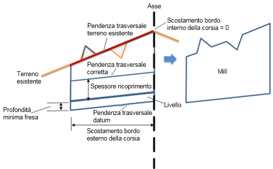

Funzionamento
  • Devono essere fornite aree per tutti gli strati.
  • L'area di livellamento è uguale alle aree di Livello 1 + strati fresatura combinati.
  • Lo strato Area di fresatura è rappresentato nel diagramma riportato di seguito come Mill.
  • Profondità minima livello uguale all'area dal fondo dello strato di fresatura al fondo dello strato di ricoprimento.

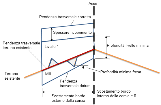

Caso speciale
Di seguito è riportato un esempio di quando viene selezionata l'opzione Usa profilo in Opzioni profilo e il ricoprimento è situato sotto il terreno esistente.
Funzionamenti:
  • Profondità minima fresatura viene misurata dal fondo del ricoprimento al ricoprimento Datum.
  • L'area di Spessore fresatura minimo verrà compilata come area di livellamento.
  • Area fresatura totale è compresa tra il ricoprimento Datum e lo strato di terreno esistente.
